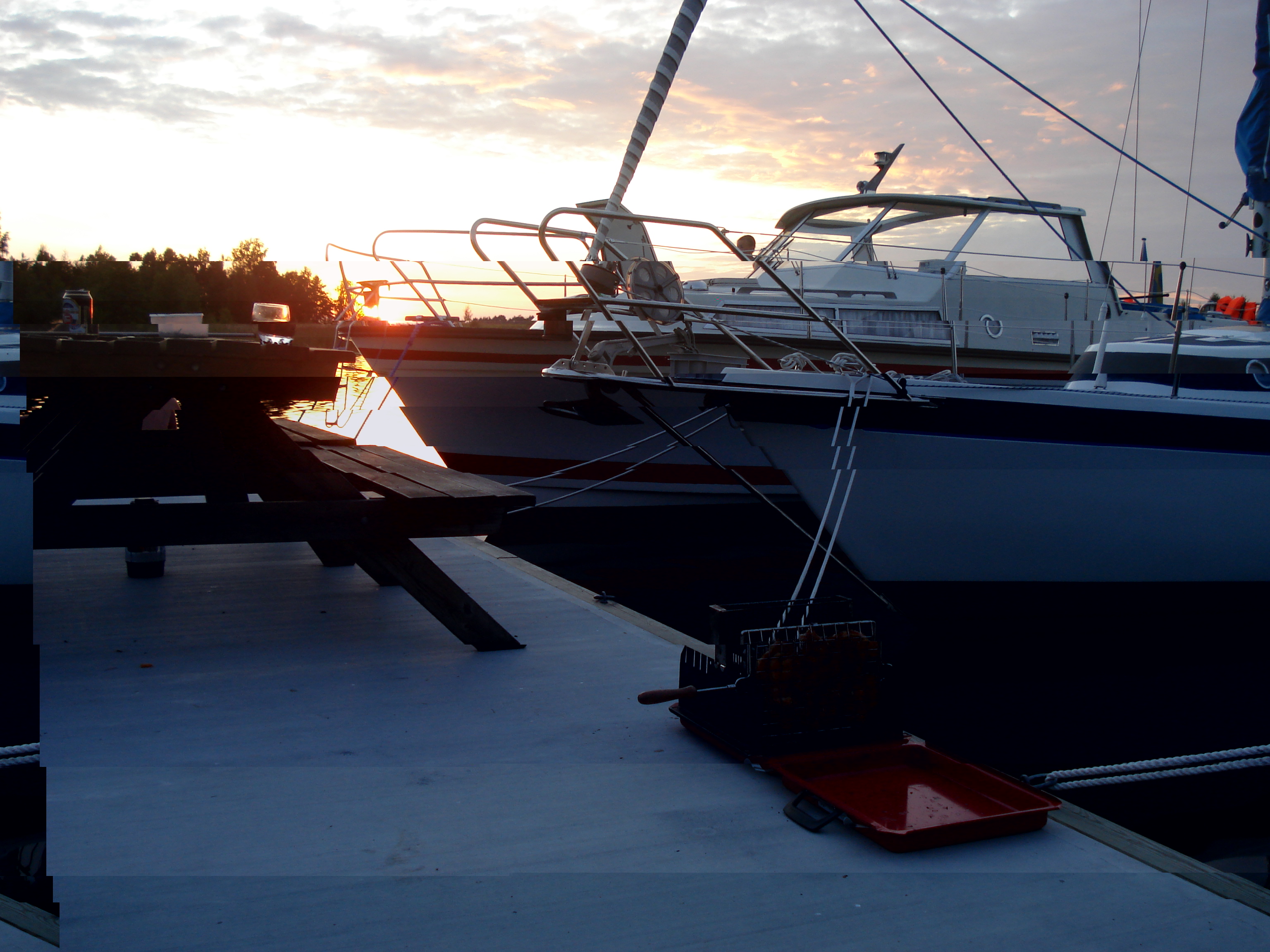

Jag tror seglingsegenskaperna kommer att förbättras. Det blev bara positivt på flera sätt när jag byggde och monterade en peke till båten.
Då kom förstaget 60 cm längre fram, om jag kommer ihåg rätt.
Jag var lite orolig att lovgirigheten skulle förbytas till fallgirighet, men så blev det inte, bara lite mindre lovgirighet.
Nu gällde detta en gammal urblåst genua, men borde väl inte betyda så mycket i detta sammanhanget?
