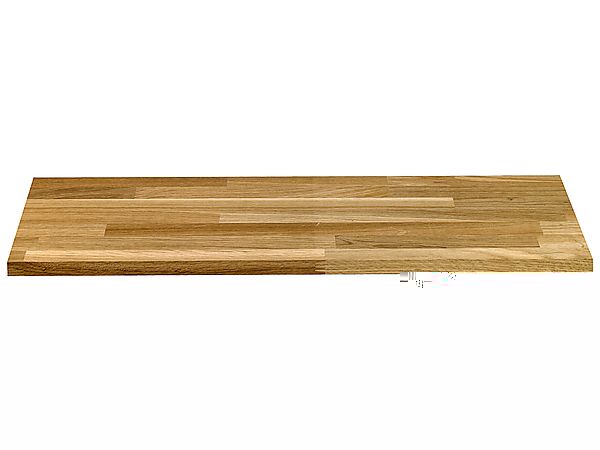

Jag byggde trappa av hyllplan i massiv ek. Lackade dem med 2 komp och satte hallskyddsremsa på. Jag är väldigt nöjd med resultatet.
