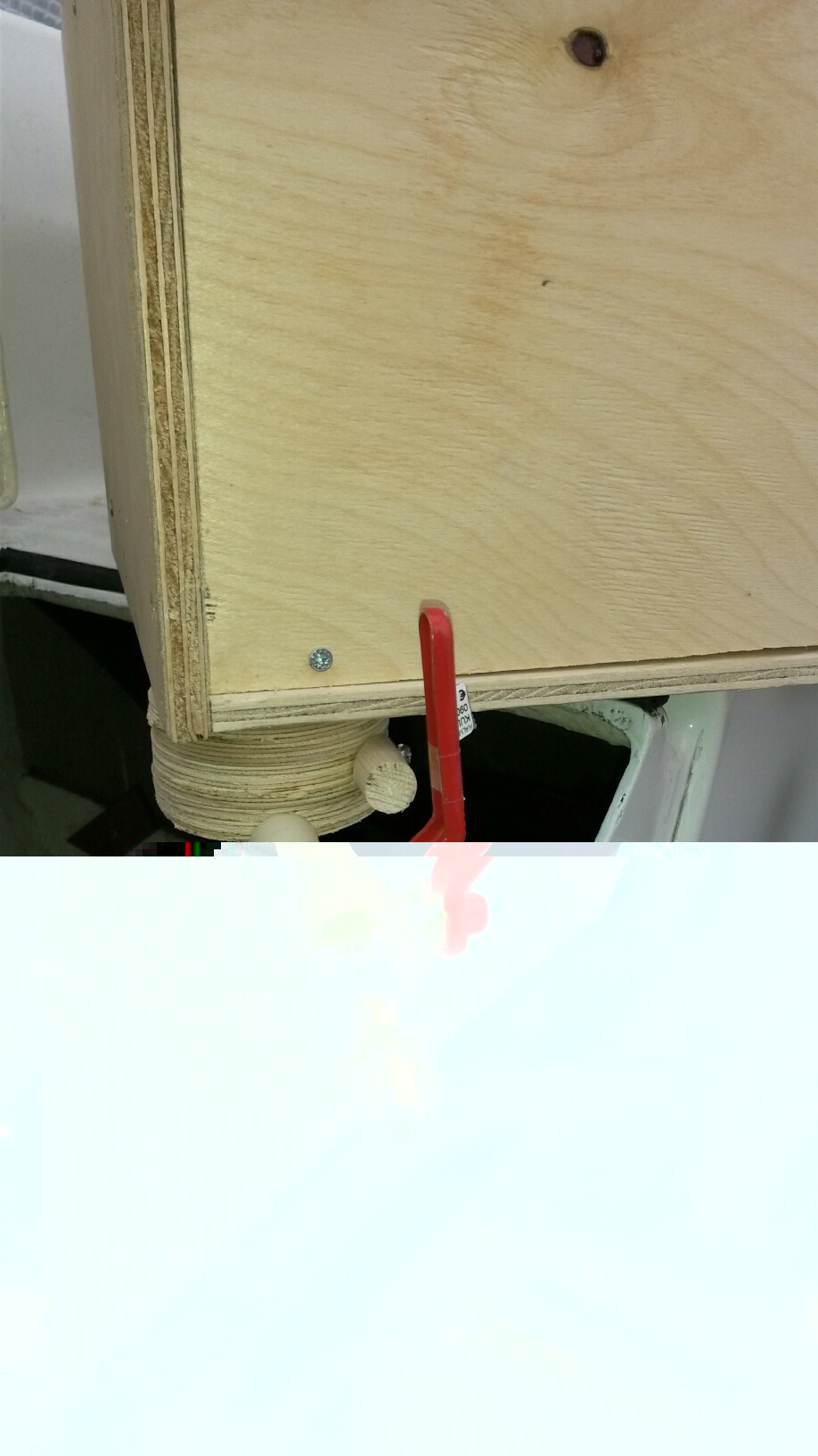

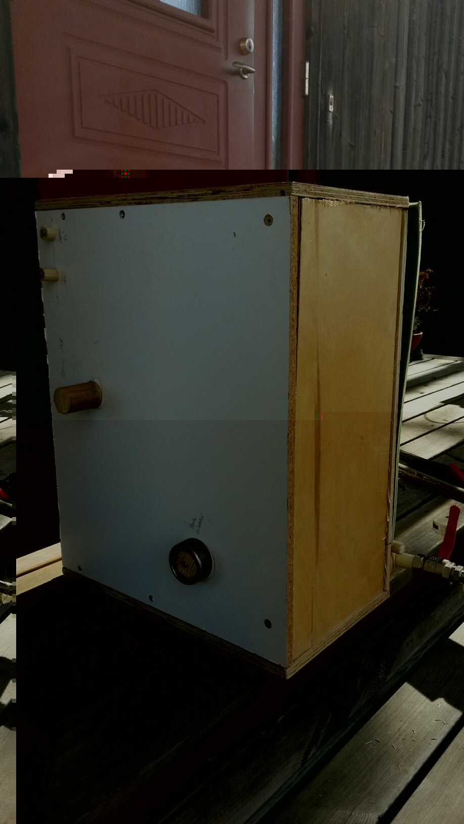

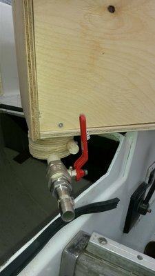

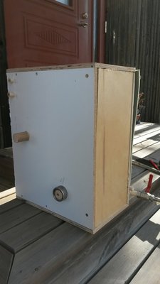

Har nu gjort en plugg i trä som skall till svetskillen nästa vecka. Nederst i tanken finns en "kopp" med 1/2" dränering i botten för vatten/smuts. Mitt i koppen, halva höjden tappas bränslet ur 1/4" gänga för slangstos. Volym blir ca 35l. Uppe på tanken finns påfyllning, retur samt luftning, åsså en gänga för givare. Ingen inspektionslucka. Tanken kan tas ut och spolas ren genom givarhålet.

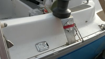

Funderar litet på tankventilatorns placering? Har man den på sidan ovan påfyllningen utsätts den ju för sjoar. De av er som har, var har ni den och vilken typ?

Lutar litet åt att placera i aktern. Vad tror ni om det? En flushventil i sargen och sedan en u-böj uppåt?
/Anders G
