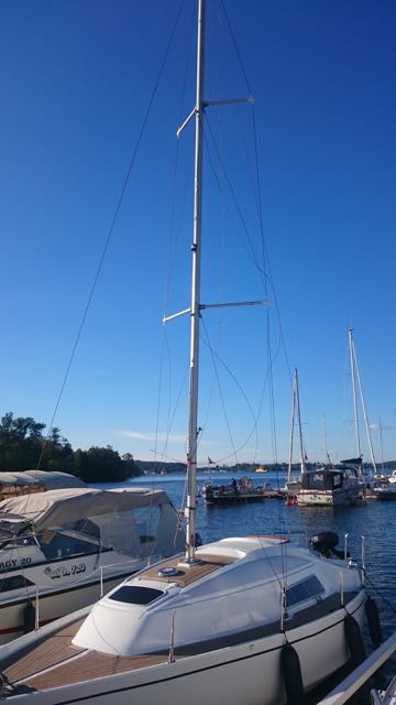

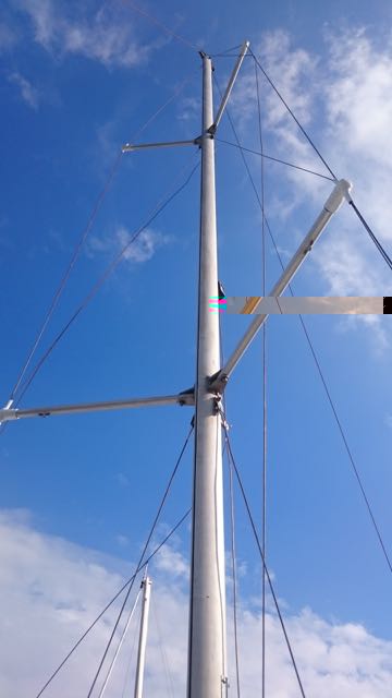

Hej hej alla!
Jag skulle ha skrivit vad för mast jag hade från början för att göra det enklare för er. :-/
Tack ni svarade för båda rigg.
Det är en mastheadrigg jag har. Det är en Lill-Scampi (IW26)

Aha!
På denna relativt lilla båt kan man få tillräcklig effekt med en talja i hanfot. MEN, har du racingriggen till denna båt (så ser det ut) har du mer att handskas med än bara akterstaget, tydligen också backstag. Mitt minne av denna båt är att tvåspridarmasten är tämligen böjbar, och man måste akta sig för att ge akterstaget för mycket slack, så man inte böjer masten "bakfram" på läns. Den Lillscampi jag träffade på senast (ett tag sedan) had dessutom heldragen tråd i riggen, mycket prestandaorienterat.
