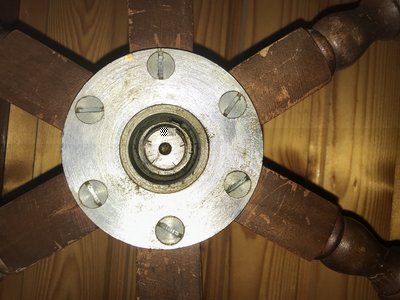

Hej!
Jag försöker lossa en gammal träratt. Har fått bort den stora bulten i mitten och trodde naivt att det bara skulle vara att plocka bort ratten.. Men den går inte att rubba en millimeter. Den sitter så hårt att jag funderar på om det är någon ytterligare bult eller skruv jag behöver ge mig på som håller ratten på plats?
Jag försökte lossa de 6 skruvarna som ser ut att hålla träet fast i metallen, men de skruvarna verkar vara i ett väldigt mjukt material för skruvmejseln skär i dom som smör..
Eller är det bara 5-56 i omgångar och dra allt jag kan tills ratten släpper som gäller? Alternativt använda avdragare om mina muskler inte räcker till..?
Tack för hjälpen!
