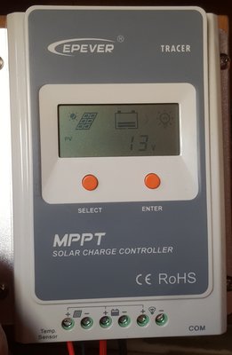

Har en regulator enligt bild.
Får ingen laddning på batterierna längre. Båten står på land. Det fungerade för två veckor sedan. Inget har hänt under perioden (inget arbete på båten/elen eller liknande) men nu verkar den inte ladda.
Det sitter en hängsäkring vid abslutningen till batterierna. Den är hel.
Mäter jag spänning från solpanelen vid anslutning till regulatorn visar den ca 13 volt.
Mäter jag batteriernas spänning vid anslutningen till regulatorn visar den 12.55 volt. Det var fulladdat för två veckor sedan.
Jag tolkar det som att det är regulatorn som är problemet, men hur felsöker jag?
Oerhört tacksam för hjälp...
//Martin

Tilläggsinfo: det står alltså 0.0 A i displayen på regulatorn.

Koppla loss solpanelen från regulatorn och anslut solpanelen direkt mot batteriet. Får du då laddström så är det antingen glappkontakt nånstans, eller också är regulatorn trasig.

Ok. Testade detta. Mäter jag spänningen från solpanelen (direkt på kablarna, alltså ej anslutna till vare sig regulator eller batterier) får jag ca 20V. Ansluter jag kablarna till batterierna (direkt på) och mäter spänningen på batterierna är spänningen oförändrad, alltså samma som batterierna innan, ca 12.6VSeawolf skrev:Koppla loss solpanelen från regulatorn och anslut solpanelen direkt mot batteriet. Får du då laddström så är det antingen glappkontakt nånstans, eller också är regulatorn trasig.
(Angivna spänningar i första inlägget var med kablar anslutna i regulatorn. Jag mätte då direkt på skruvanslutningarna på regulatorn. Jag såg att det var lite otydligt skrivet av mig.)
