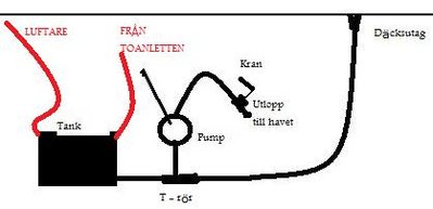

Thallatha
Silvermedlem
Inlägg: 27
Blev medlem: ons 08 aug 2018, 10:48
Re: Toatömning nybörjare :)
Inlägg av Thallatha » ons 08 aug 2018, 17:08
Nej - toalettankar och dess tömning är ingen "raketfrorskning"
Så här ser min anläggning ut princip - och har fungerat perfekt i många år.
Då är det allt värre med sugtömningsstationerna.
