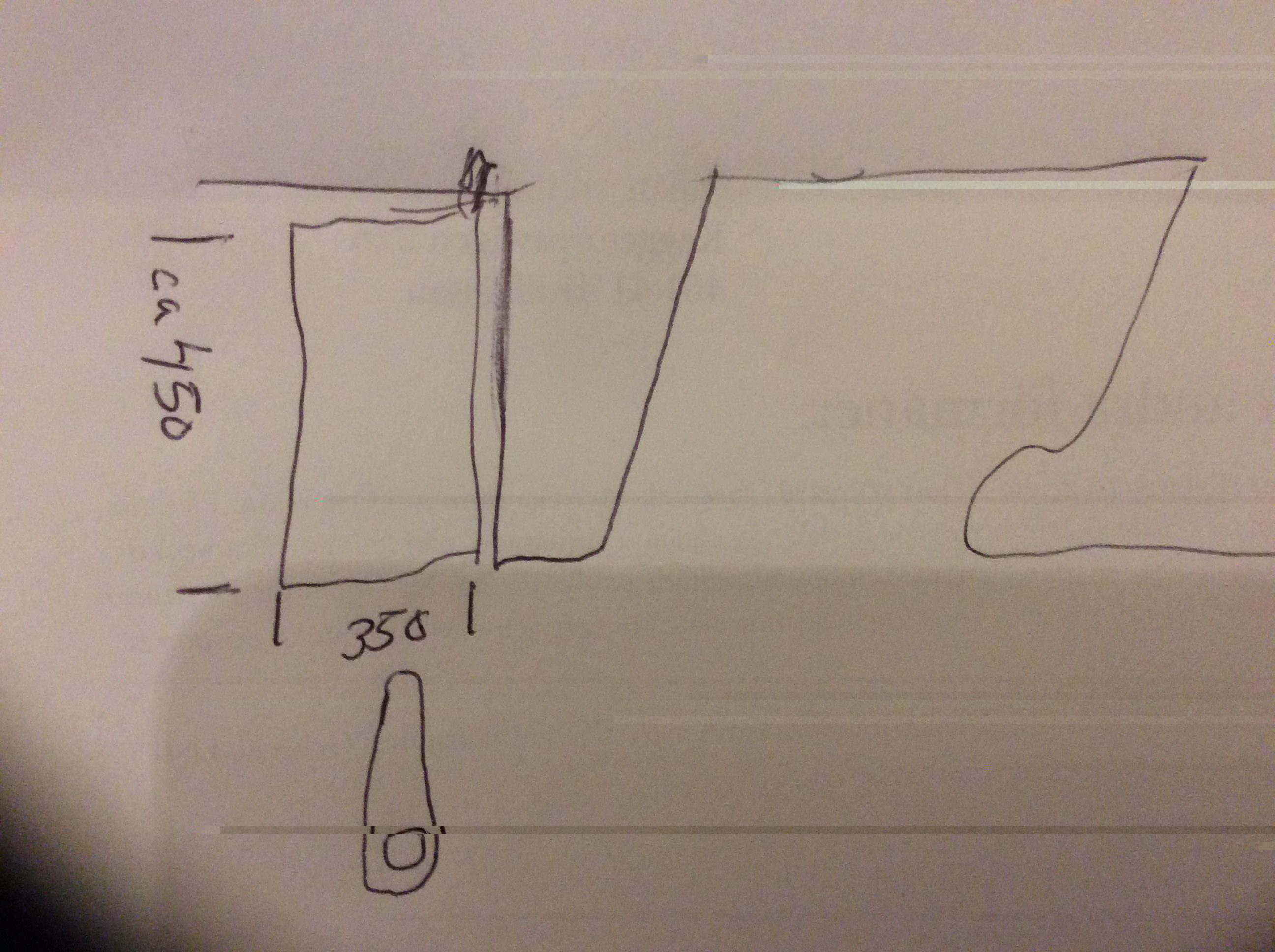

Re: Roderverkan
Så ser konstruktionen ut idag,den undre bilden är rodret uppifrån
Re: Roderverkan
Om du tar bort skäddan finns en risk att du knäcker eller böjer hjärtstocken, beroende på hur konstruktionen ser ut (dvs hur rodret är infäst). Du kan också behöva se över lagringen om du gör det frihängande.
Alla borde ha skägg
Re: Roderverkan
Den är egentligen frihängande,skäddan sitter bara där utan nån koppling mot rodret
Re: Roderverkan
Låter jättekonstigt - men i så fall är det ju bara att ta bort skäddan till att börja med. Det ökar ju inga laster.
Sedan är det ju så krasst att Trisskryssare kanske inte är den vassaste båt som byggts, utan ligger snarare i andra änden på skalan, så du kan nog inte räkna med att du får till båten perfekt vad gäller styrkänsla mm.

Re: Roderverkan
Hjälper en kollega så inte min båt,men bedrövlig styrning var det, så tanken är att förbättra så gott det går,många har tagit bort skäddan men hjälper detta mycket ,en märklig konstruktion skruvad dit o i aluminium.Ägaren har fått båten o ska snygga till den lite o ha den för småturer,han sätter även in en inombordare i den igen,kul o hjälpa till med lite tokiga projekt ibland
Re: Roderverkan
Det där är inte alldeles enkelt. Skäddan är en del av rodret, och man brukar vänta sig att rodret samverkar med skäddan på ungefär samma sätt som rodret på en traditionell stabilisator på ett flygplan. Bland annat underlättas strömningen och det är förväntat att rodret inte stallar (överstegras och bromsar) lika enkelt.
Nu verkar det ju som att en lös skädda är ditsatt som en eftertanke, så det kan ju tänkas att man från början haft ett frihängande spadroder, men modifierat konstruktionen (från varvet). I så fall lär du (ni) upptäcka varför om man tar bort skäddan...
Jag TROR dock att det går att få bättre roderverkan med enklare medel än genom att bygga om rodret. Till att börja med, perfekt finish på rodret, så att strömningen blir så bra som möjligt. Sedan kan man fundera på att sätta mylarfolie över skarven mellan roder och skädda (tejpas på skäddan, smiter åt mot rodret). Det är litet udda med att skädda och roder inte sitter ihop, men är skäddan eftermonterad kan det förklara saken. Det är dock noga att rodret linjerar med skäddan och skarven är helt liten, annars blir det alldeles fel då man vinklar rodret. (Då smiter vattnet emellan och minskar roderverkan märkbart).
Väljer man att ta bort skäddan KAN man fundera på en liten balansyta på rodret, dvs bygga ut det helt litet på framsidan. Försiktigtvis hade jag i så fall provat med fem procent av ytan eller så. Men det kan uppstå överraskande effekter av sådant, och man belastar roderlagringarna en hel del mera om man tvärställer rodret (man får, med stor balansyta) krafter i rodret som inte känns i rorkulten/ratten. (Har trisskryssaren ratt?)

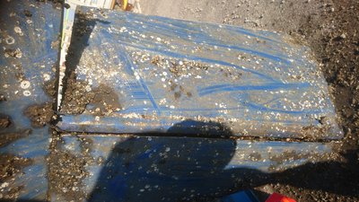

Re: Roderverkan
Så här ser det ut,mem de flesta båtar man ser är utan skädda,tycker man borde få hyfsad roderverkan på en sån här liten båt.
Har vart inne på det du skrev Anders ,om att bygga ut ett par cm framåt.
Pelle p ritade ju båten ,men måste missat nåt i roder utvecklingen
Har även funnit bilder på båtar som satt på påhängsroder längst bak,så troligen är de lite dåliga på styrningen
Re: Roderverkan
Jag som också gillar att pilla med objekt hade nog valt Anders linje eller plockat bort en det nertill av skeddan och byggt på rodret framåt just där. Skeddan kan ha tillkommit för att båten kanske var väldigt instabil och svår att hålla kursen med. Tar man då lite i taget så minskar risken för tråkiga överraskningar.

Re: Roderverkan
Men när hon blev dansk så verkar man ha lagt till den. Undra varför?
Re: Roderverkan
Var hon dansk från början ,eller var det ABC plast som började tillverka dem,de danska bilderna såg ju sextiotal ut
I vilket fall som helst sådär roderverkan ej befintlig,får bli att ta bort skäddan ,bygga ut ett par Cm framåt kanske lite bakåt med,möjligen lägga på ett par decimeter på djupet med,vore kul för ägaren om det gick att vända i en vanlig gästhamn
Re: Roderverkan
Den blev dansk senare. Dom tog över och döpte om den.
