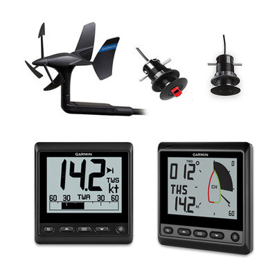

Gick och köpte ett dito paket, Och har fått satt in allt i båten, Allt funkar (vind,lod,temp mot instrument) Men fartgivaren får jag inte till att visa något alls på displayen. (Gnx20) och allt sitter i ett nmea-nätverk.inget annat är inkopplat än detta paketet.
Fartgivaren torrkör jag då båten står på land, Kanske fel? Är inte vän med varken manual eller handhavande i instrumenten. Hade kanske kunnat vara utan fartgivaren med, men hade ändå ett hål över liksom. fart genom vatten är bra o ha ibland.
Vill verkligen se att givaren funkar innan sjösättning, kan man möjligen mäta sig till något givarvärde innan displayen?
Var nere för tredje gången idag och fipplade i alla inställningar som fanns utan resultat
Om nån ha någon idé om vad jag ska kolla efter så tack!
Inställning för justering av loddjup i förhållande till givardjup kunde jag inte hitta heller.
