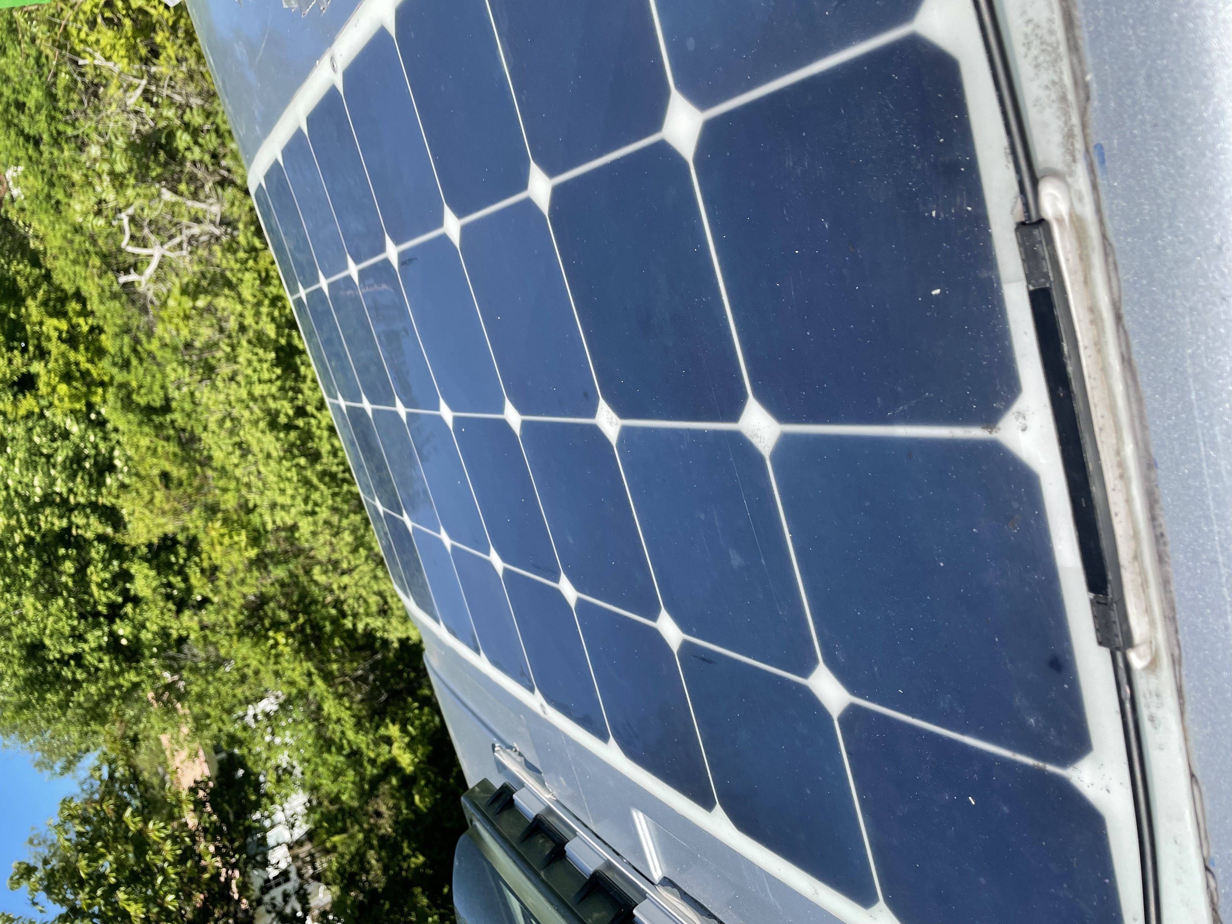

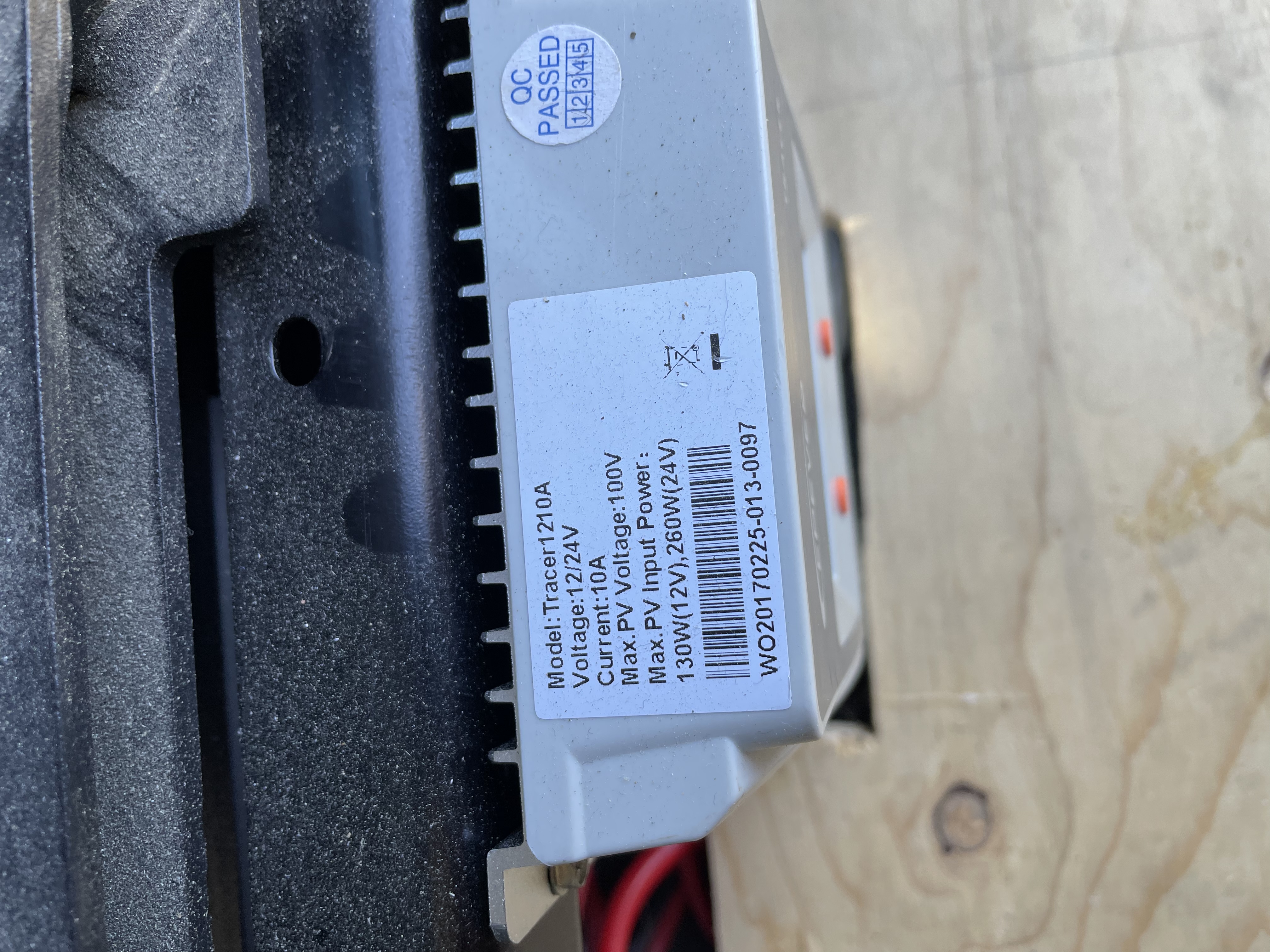

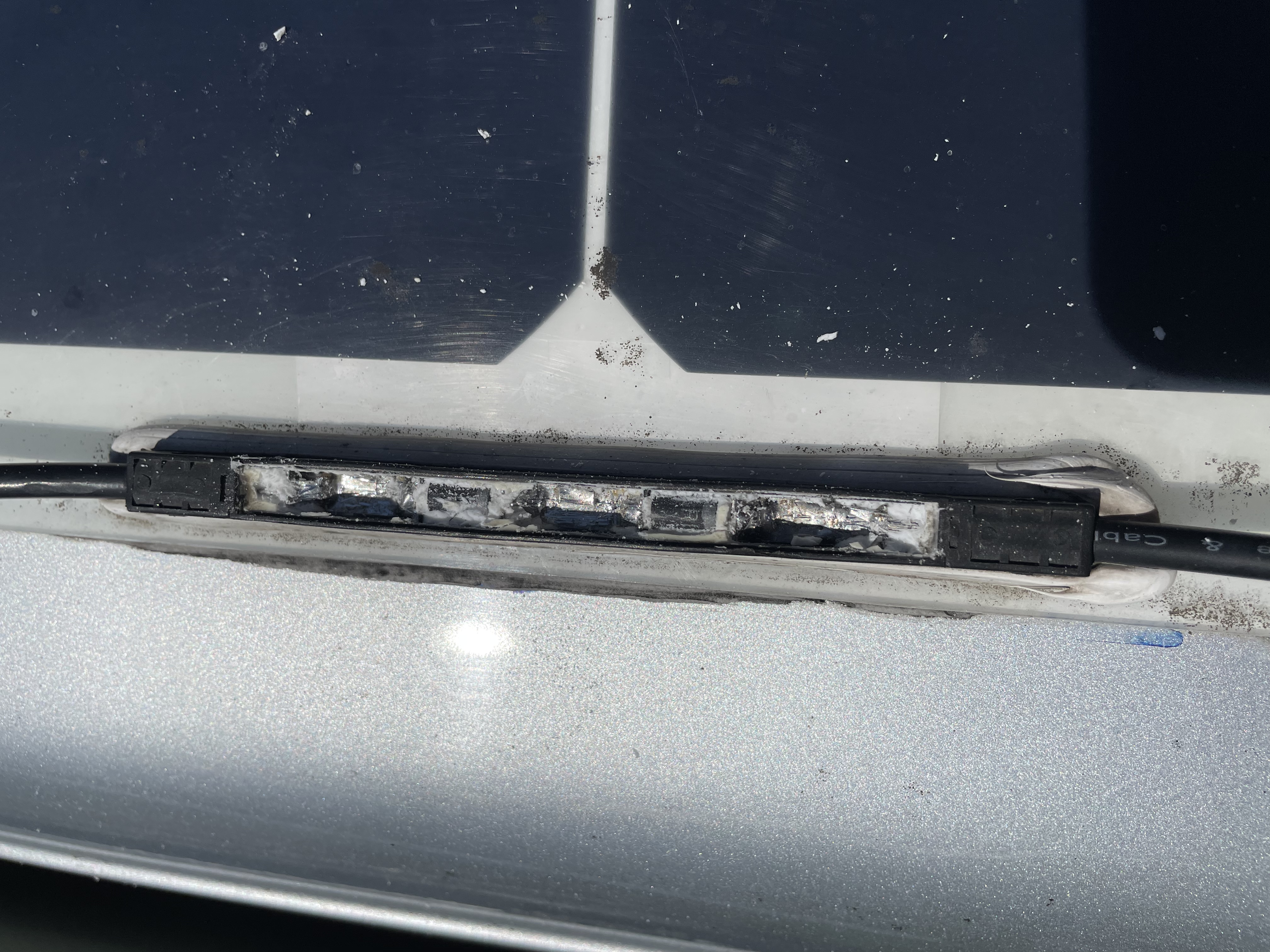

Hejsan! Jag har en solpanel sunbeam och regulator Mppt. Upptäckte att jag plötsligt bara har 9v från solpanelen och försökt felsöka på alla vis. Hittar inte felet och ingen bra beskrivning av hur det fungerar och vad som kan vara fel.
Enl en sida försökt mäta med multimeter överallt och leta V och A men fattar inte riktigt hur det hänger ihop.
Om jag fattat och gjort rätt får jag 4.7A från solcellerna ned till regulatorn men vara 9v (strålande sol)
Uppe på kopplingsdosan till solpanelen samma siffror men jag är inte helt säker på att jag mäter ”rätt”. Försökt mäta enl denna metod: https://24volt.eu/felsok_solpanel.php
Någon som är haj och har lust att guida mig?!
Vänliga hälsningar Jonas

Jag kan tyvärr inte guida dig i dina mätningar. Men jag hade också fel på min Sunbeam för tre år sedan (och samma regulator). Jag lånade då en panel och testade och fick då helt andra (mer normala värden) vilket jag informerade säljaren till panelen om och fick den utbytt. Eller snarare, de skickade mig en ny och jag fick kassera den gamla. Sunbeam har ganska bra garanti, minns inte hur många år, men mer än 1 år i alla fall, troligen 3 eller 5.
Tyvärr lyckades kylen dra ur mina tre förbrukningsbatterier helt bortom räddning innan jag uppmärksammade detta. Så de fick jag kassera (mindre än två månader gamla). Det var surt...
Så... visar det sig vara panelen kan det vara värt att reklamera.
