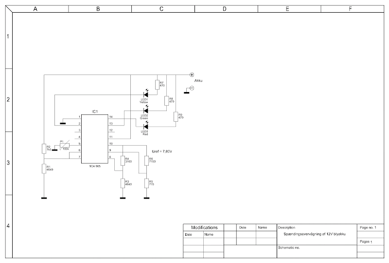

Jeg har en hjemmegjort batterivagt, der har tre lysdioder for hvert batteri (start og forbrug):
Rød diode lyser: Spænding under 11,0V
Grøn diode lyser: Spænding mellem 11 og 14 V
Gul diode lyser: Spænding over 14V
Disse giver "det hurtige overblik". Jeg ved ikke om man kan købe sådanne færdige, men jeg har engang haft en med samme funktion der var beregnet til at sætte i (en bils) cigudtag.
Jeg har så for nylig installeret et billigt digitalt voltmeter med en omskifter til de to batterier for en nøjagtigere måling - men jeg har sejlet i 22 år uden!

Ljusne-Håkans mätmetod är ett utmärkt exempel på en enkel och tillförlitlig metod. Kan vara att det krävs lite träningstid.
Hans-Henrik har ett enkelt och välfungerande "instrument" som dessutom är enkel för alla att förstå.
