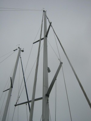

Kompisen sprang på den här båten/storsegel-lösningen i somras.
Undrar om det funkar bra eller är det bara ett teknikfreak (Tysk...) som varit i farten.

Frågan är vad vagnen gör för nytta där? Såg en annan båt med samma lösning (oxå tysk) men han hade skippat vagnen. Ser lite kul ut, det finns ju annars rullsystem för storen att köpa....

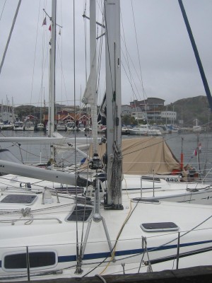

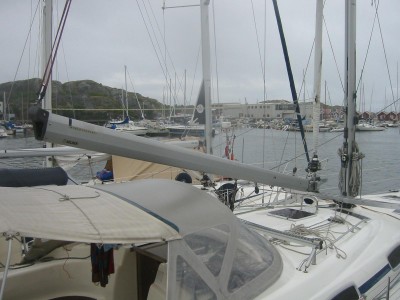

Den här modellen är ingalunda ny (sedan 70-talet, kom före revning inne i masten), men den justerbara foten har jag inte sett. Sannolikt tänker man sig att få ut seglet från mastens turbulens på det sättet, kanske också motverka krängningen i viss mån, och exponera maximalt med segel mot vinden. Den delen var litet tuff. Problemet med konstruktionen är att eftersom profilen är fribärande krävs det rejäl uppspänning och då får man en pilbågseffekt i masten, om denna inte är synnerligen stabilt dimenssionerad. En profil inne i masten tar stöd mot maströret och är inte alls lika hårt förspänd. Sedan förlorar man en del prestanda genom läckaget mellan mast och profil, men det löser den här justeringen elegant - då kommer förliket ut i fri vind oavsett om drar upp eller ner det. Notera radien på skenan - så är det för att det skall gå att röra det hela trots förspänningen.
Om man inte gillar rullmast med profilen inne i masten är det här knappast en enklare lösning. Rullbom kan vara en lösning, men den har också nackdelar, bland annat hur mastliket konstrueras och den är lika känslig för bommens vinkel vid inrullning som rullmasten, minst. Som jag ser det står det helt lika mellan en sådan, en välordnad rullmast eller lika välordnad slab-reef-bom med två eller tre fasta revlägen och ett bra uppsamlarkapell. Det har tagit mig litet tid att bli vän med rullmasten, för övrigt, men efter att ha passat till dirken, lärt mig att det INTE går att reva i medvind (men väl släppa ut) och bytt till runda lattor (i st f platta) fungerar allt så väl man kan begära. Slarv med skothornslinan straffar sig dock, men det kan som bekant skita sig med alla lösningar. Två ggr på 40 år har fallet låst sig och storseglet fastnat uppe, det är heller inte kul.

kan nån förklara vad man har för nytta av en skena under rullstoren?

Anders var väl inne på det i sin text ovan? Jag kan se två huvudlinjer:
1) Stormasten stör storsegelet i anslutningen (liket). Med en "förstagsprofil" fås en mycket bättre strömning och därmed bättre egenskaper.
Ljungströmriggen var ett annat sätt att optimera strrömnngen kring mast / stor. Hoyts whishbone-lösningar (ser ut som stora windsurfingsegel) är liknande. En del jollar, tex Laser har så att storsegelt träs på masten, löser samma problem.
1b) Genom att föra ut storseglet från mastens vindskugga minskas skuggeffekterna.
2) Det finns många teorier om hur seglen kan placeras och vinklas för att optimera fart och höjd.
Den vanliga placeringen av stor och försegel med en mast i "mitten" är mest följden av praktiska lösningar för att hänga upp lite lasor, men kanske inte speciellt optimalt.
Man kan ju spekulera i om det blir bättre om storens förlik förs upp lite i lovart (eller ner i lä) - borde inte samspelet stor-försegel bli bättre, med tex mindre inslag i storen? Därmed borde den kunna driva bättre osv.
Vän av ordning kan mena att då borde hela storens förlik föras upp i lovart, och inte bara nerdelen. På det finns det svar:
a) svårt att fixa i masttoppen
b) dessutom blåser det mer på toppen (vet alla företagsledare), där finns mindre segelyta, så där kan seglena med fördel gå ihop på traditionellt maner.
Tråkigt nog tror jag att skenan mest används till att föra ner storseglets förlik i lä, vilket borde försämra allt. Då bli whiskey-teorin alltmer intressant.

och ändå finns det där... Ledtråd: Titta framför sprayhooden på mellanbilden.
