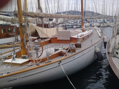

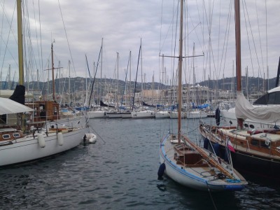

Visst är det så, nedanstående bilder från Cannes 2010 visar tydligt träbåtarnas begränsade livslängd. Bilderna är mest slumpvis - utmed promenaden.bosseh skrev:Skeppsmasken är, enligt vad som sägs, väldigt svår. Träbåtar blir inte gamla i Medelhavet. Det finns lite små fiskebåtar men dessa tas ofta upp och bottenmålas.

Ett tänkvärt inlägg från Jaramaz, men alldeles galet är det inte att bry sig. Man kan i sammanhanget "skeppsmask" notera att den en gång skeppsmaskbefriade (egentligen, ingen mask utan en mussla) Östersjön, numera bekymrar marinarkeologerna - man är rädd att de gamla trävraken skall ätas upp eftersom musslan flyttat in även där. När KemI ville förbjuda koppar helt och hållet, i bottenfärger, kunde de inte det, eftersom man då skulle döma hela västkustens träbåtsbestånd till en högst osäker framtid (eller säker, det beror på hur man ser det).
Alltså, skeppsmasken måste man tänka på även i Sverige och Norden. Den med träbåt måste måla med kopparhaltig färg, annars går det illa. "Fabi Skeppsmask" - kort sagt. Åker man till Medelhavet, men lika gärna Nordsjön, Engelska kanalen, Biscaya, Franska kustfarvatten etc etc måste man också måla (eller förhyda, om man nu har en grövre farkost).
PS till Jaramaz: En del av de där båtarna är kanske inte relevanta exempel på hållbarhet över tid. Det finns en blomstrande industri i bland annat England som lever på att förbygga båtar av den här karaktären, och de ägs ju ofta av personer där renoveringskostnaden inte är något direkt hinder, för någonting. Men granna att se på är de sannerligen.
