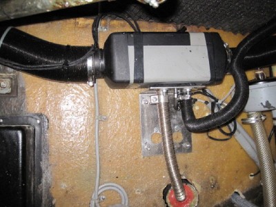

Jag valde också Webasto fast Air Top 2000 ST.
Köpte från denna firma. http://www.blocket.se/goteborg/Webasto_ ... ?ca=15&w=1 Priset för värmare, monteringsats och en mindre slangsats var ungefär vad värmaren brukar kosta. Värmaren har gått åtminstone halva tiden de tre senaste vintrarna utan problem.

Nu använder jag elementen enbart när jag ligger på min vinterplats. Det ena står under luftfiltren på motorn och det andra har jag inne i båten som grundvärme. När jag inte är och jobbar i båten brukar ja ha dem neddragna på låg värme, för att hålla frostfritt. När jag är och jobbar - vilket jag är ganska ofta kompletterar jag med min Webatsto luftvärmare så jag får en behaglig arbetstemperatur. Jag har plastat en del i båten under förra vintern och då var det bra att sätta det oljefyllda elementet intill plastjobbet när det skulle härda. Det blir ju inte samma brandrisk som med en värmefläkt.

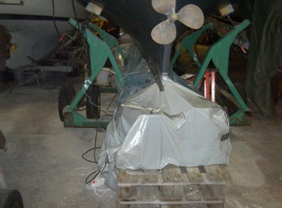

När jag åtgärdade böldpest på nedre delen av kölen på en tidigare båt hade jag en tunnel av plast runt kölen och en avfuktare i ena ändan och en värmefläkt inställd på 1000 W i andra. Det blev för stor effekt för det begränsade utrymmet så att fläkten löste ut. Jag seriekopplade de bägge elementen i fläkten och fick en effekt på ca 400 Watt. Det var lagom och överhettningsskyddet löste aldrig ut efter det. Sånt skall man nog inte kladda med, om man inte vet vad man gör.
