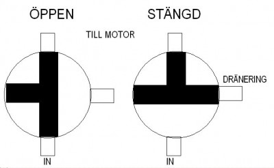

Jag har en "3-vägs" med t-kula. I stängt läge dräneras kulan, ingen risk för sönderfrysning.
I dränläge är det lätt att koppla på en spolslang för att enkelt spola ur sjövattensidan.

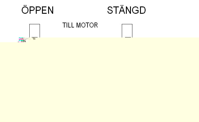

Min variant på trevägsventil med L-kula:
