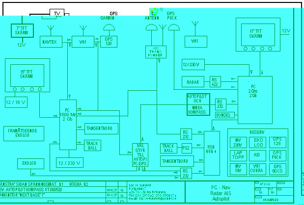

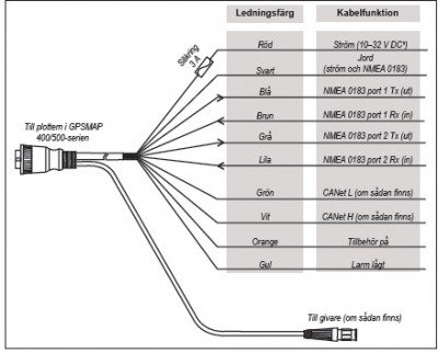

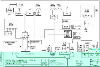

Re: Koppla GPS till Autopilot NMEA 0183
Jag stjäl tråden lite då jag har samma bekymmer. Jag försöker få ihop min Garmin 525 med min B&G Network Pilot. Är det bara att snöra ihop? Det sitter en skärm på B&G-kabeln, är det bara klippa den? Vad behöver jag tänka på? Mest spännande är kanske att NMEA-kabeln från B&G har hankontrakt, något som även instrumentet har där man ska ansluta den, och det konstiga är att kabeln passar, åtminstone fysiskt...
