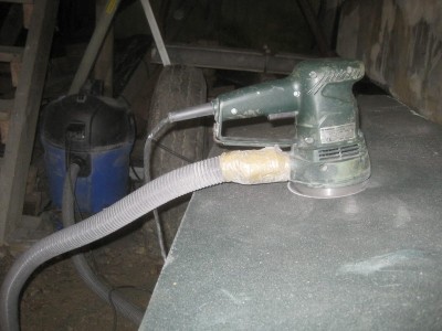

Min färgbortagare är av fabrikatet Bosch :wink:
Hur många kvadratmer är botten på en 25 fots långkölad segelbåt, då?
