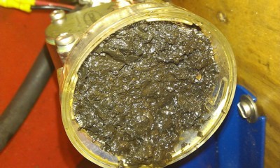

Håller med i ovanstående inlägg men vill utvidga lite. Det är, förutom vatten, väldigt vanligt med skräp i tanken, gammalt asfaltliknande flarn och bakterietillväxt som bildar slemklumpar. Undersök tanken noga och sug ut allt skräp. Man kan också kolla i förfiltret om det förekommer mycket skräp i tanken, men det kan vara så stora klumpar att bränsleröret i tanken täppts till. Bilden visar vad som fastnat i ett grovfilter vid utsugning av en tank, jag fick rensa filtret tre ggr då det var helt täppt.

paliswe skrev:Håller med i ovanstående inlägg men vill utvidga lite. Det är, förutom vatten, väldigt vanligt med skräp i tanken, gammalt asfaltliknande flarn och bakterietillväxt som bildar slemklumpar. Undersök tanken noga och sug ut allt skräp. Man kan också kolla i förfiltret om det förekommer mycket skräp i tanken, men det kan vara så stora klumpar att bränsleröret i tanken täppts till. Bilden visar vad som fastnat i ett grovfilter vid utsugning av en tank, jag fick rensa filtret tre ggr då det var helt täppt.
Så kan det vara. Det kan ju tänkas att det finns en blobba sådant här som seglar fritt i tanken, och så blockerar den insuget emellanåt. Bra tillägg!
