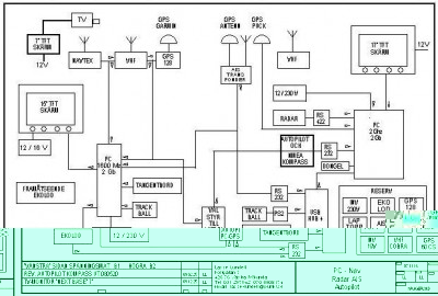

Ja, alltså, gillar man pekskärm och Ipad och har en är det ju ingen dum grej att ha nere i båten. Tycker man (som jag) bättre om tangentbord och ogillar pekskärm kan man ju t o m ha en Mac-dator - om det måste vara på I-... Men litet beroende på vad man har för favvo-navigator och hur den kan kommunicera kan man bygga upp mer eller mindre vansinniga system, och där har väl Wintel fortfarande en del möjligheter som inte finns lika lätt/gratis/enkelt på Mac. I alla fall känns det så för mig, Garmin-PC-NMEA går att få ihop. Men det handlar mycket om legacy och återanvändning i mitt fall.
(Nu plats för Lasse L att visa årets blockschema över marina datorsystem... :mrgreen: )

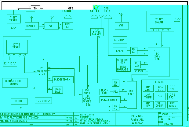

Re: Läsplatta eller sjökortplotter
Inlägg av Lasse L » tis 19 jun 2012, 07:39
Bilagor
Man kan vara snäll också :lol:

Lasse L skrev:
Seawolf skrev:
Tonen är rå men hjärtlig. :wink:
Helt fel. Lasse L är min IDOL. Jag har själv en sådant schema på evig rot, men jag hinner alltid ändra i verkligheten innan schemat hinner i kapp.
Det är också så att jag har till stora delar liknande erfarenheter och intresse, och till förvånande stor del samma grejor som Lasse L (containerfynd, jojo, jag har egen container...) Jag har dock inte samma erfarenhet av massor av nav-program och inte samma omfattning och bredd på lösningarna på grejorna. Någonstans i mitt bakhuvud surrar också "Decca-Lasse" och stämmer det finns det grunder i elektronisk navigation som inte alla har.
Inlägg av Lasse L » tis 19 jun 2012, 08:35
Man kan vara snäll också :lol:[/quote]
Tonen är rå men hjärtlig. :wink:[/quote]
Helt fel. Lasse L är min IDOL. Jag har själv en sådant schema på evig rot, men jag hinner alltid ändra i verkligheten innan schemat hinner i kapp.[/quote]
Jag tar inte illa upp.
Lite elak får man vara.
Schemat är inte uppdaterat. Tillkommit Eagel "resvplotter". En dator utbytt till äldre Compaq.
http://lasselundell.se/eskader12.html
