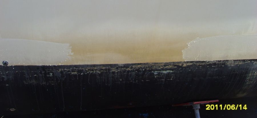

Nu ligger båten på land!! Någon som vet något grymt "spruta på o låt verka medel" på skrovsidorna, o sedan bara spola av? Finns d nån genväg på hösten:-)

Biltemas fägrengöring som innehåller Oxalsyra funkar bra
http://biltema.se/Documents/faktablad/361717_FS.pdf
Spraya, låt dra några minuter, spola av.
Efter det brukar jag lägga på Turtles supertvätt med "svamp på skaft" och skölja av. Pärlar sig fint och det vaxet skyddar bra över vintern. På våren sköljs med hård stråle för att bli av med löst damm/smuts, på med ett bra vax -> Klart!
//Niklas

Jag använder oxalsyra för den "bruna randen".
Se http://lasselundell.se/oxalsyra.html

Jag har fått för mig att man måste vaxa efter oxalsyran, att man liksom öppnar porerna i gelcoaten?? Men jag kanske har fel.. Tycker att d räcker med en vaxning per år:-)
Re: Rengöring
Givetvis bör man vaxa efter all grundlig rengörning.feeling286 skrev:Jag har fått för mig att man måste vaxa efter oxalsyran, att man liksom öppnar porerna i gelcoaten?? Men jag kanske har fel.. Tycker att d räcker med en vaxning per år:-)
Vaxet fyller igen "porerna" och gör att inte lorten fastnar så lätt.
Att bara vaxa över "skiten" blir inte båten ren utav.
Vid all ytbehandling, av med föroreningarna på med skyddande skikt.

Har kört med oxalsyra innan med bra resultat, får bli samma i år. Fast avslutar nog med "bilschampot" med vax i. Låter som en lagom insats nu när det nästan är 10 grader ute. =)
