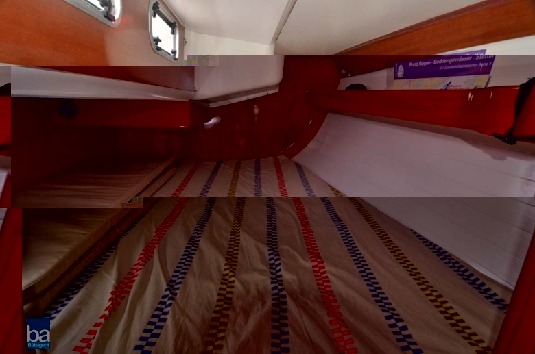

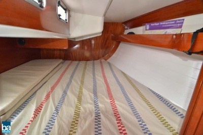

Funderar på att klä in skrovsidorna i förpik och akterkoj och snubblade över denna bild från el Luffe 40.04.
Någon som vet vad det är för material?

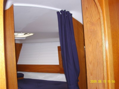

Dom flesta anvädner mahogny som målas, har gjort liknande fast med 8x43mm kvistfri furupanel som målats innan slutmontering.
