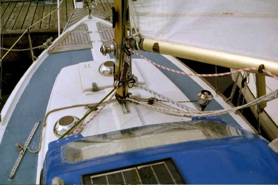

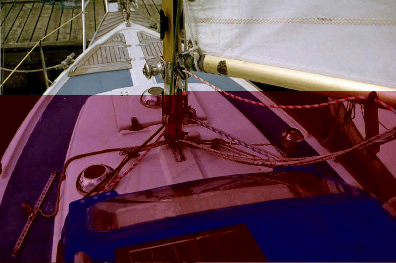

Vad har du för båt?
Hur gammal är den?
På min havsfidra byggd 1972 hade jag en Seldenmast, där nedre delen av likrännan, strax ovanför bommen var bredare och där travarna föll ur när jag tog ned seglet.
Det fanns en splint som hindrade travarna att falla ur den smalare likrännan när jag köpte båten.
Då jag anordnade bindrev - istället för det rullrev som fanns - och hade fall och revlinor neddragna till sittbrunnen, tillverkade jag en kassett av ett 32 mm SRS-rör (plaströr för att dra elkablar tex på berg). Sågade upp en skåra och filade och slipade så att travarna lätt föll ner i kassetten. Röret trycktes in i hålet, men jag säkrade det med två små plåtskruvar i nerkant - en på var sida.
På bifogad bild kan jag ana det svarta röret, även om ingen annan gör det. Jag vet ju var det sitter.
