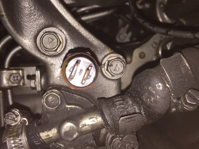

Hej jag undrar om tempgivaren?
har 2 polig på vilken skall jag sätta larmkabeln på se bild. Eller kan mankolla det på något sätt?

Re: Tempmätare Yanmar
Inlägg av Danneman » lör 27 apr 2019, 19:53
Nån som vet?

Hej
Fick du svar på vilket av stiften de skall sitta på?
Har samma problem.

Har tempgivaren två anslutningar KAN det handla om en tvåpolig givare eller det kan handla om en givare med larmkontakt OCH tempgivare (Många Yanmar har bara en varningslampa/summer/larm för hög temp).
Givaren är nästan alltid en sensor som ändrar resistans vid temperaturförändring. Man kan börja analysen med att mäta resistansen mellan stiften vid kall och varm motor, och anteckna detta. Sedan mäter man resistansen mellan stift och gods, för båda stiften, kallt och varmt. Då kan man förstå om givaren är tvåpolig eller möjligen har en dubbelfunktion. Att verifiera att man får larm då motorn blir mycket varm är svårt på monterad givare - då brukar man värma den i kokande vatten för att simulera en övervarm motor. Skruvar man ut givaren kan man göra dessa mätningar i kökets lugna vrå...
