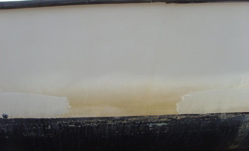

Hittade dock en länk på en durk som tvättats med ett av dessa beryktade dundermedel vilket gett ett fint resultat(om man är svag för brun teak.. )http://83.227.180.6/HPIM7587.jpg ("tvättad" sittbrunnsdurk i en maxi fenix)
