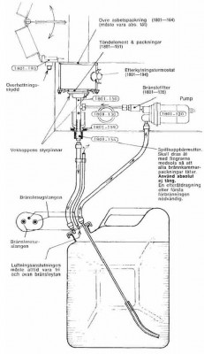

Inlägg av AndersGustafsson » tor 27 mar 2014, 14:07
Jag är inte heller riktigt på det klara med vad det lilla filtret med strypning hade för funktion
Det lilla filtret har två funktioner. Dels innhåller det ett sintrat bronsfilter som tar bort smuts, dels innehåller det en strypning på 0,5mm som tar ned flödet. Orginalpumpen pumpar ca 50l/h obelastat, men med strypningen blir det ca 3,8l/h, dvs ca 15x mera än vad wallasen normalt förbrukar.
Utdrag ur Wallasmanual
edit: Orginalpumpen klarar att ge ett tryck om ca 0,3bar
/Anders G
