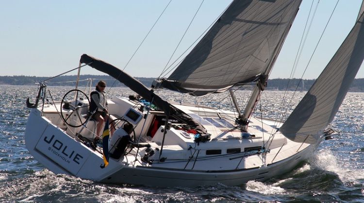

Dufour 40E Performance lanserades 2009 och var en helt ny konstruktion ritad av Dufour Yachts designer Umberto Felci / Patrick Roséo. E-modellen, där E står för Evolution, ersätter den år 2002 presenterade Dufour 40 Performance som tillverkats i nära 600 exemplar. Båten har ett helt nytt skrov och en modernare däcksutformning med två rattar, genomgående mast och många ljusinsläpp. Dufour 40E Performance vann Gotland runt 2010 mot 52 st medtävlare.
Plast Skrov och däck i handupplagd GRP med PVC-skum som distansmaterial. NPG gelcoat. Däck gjutet med "injection process (Resin Transfer Moulding)". Hjärtstock i rostfritt stål. Semi-elliptiskt roder fyllt med epoxyskum.
